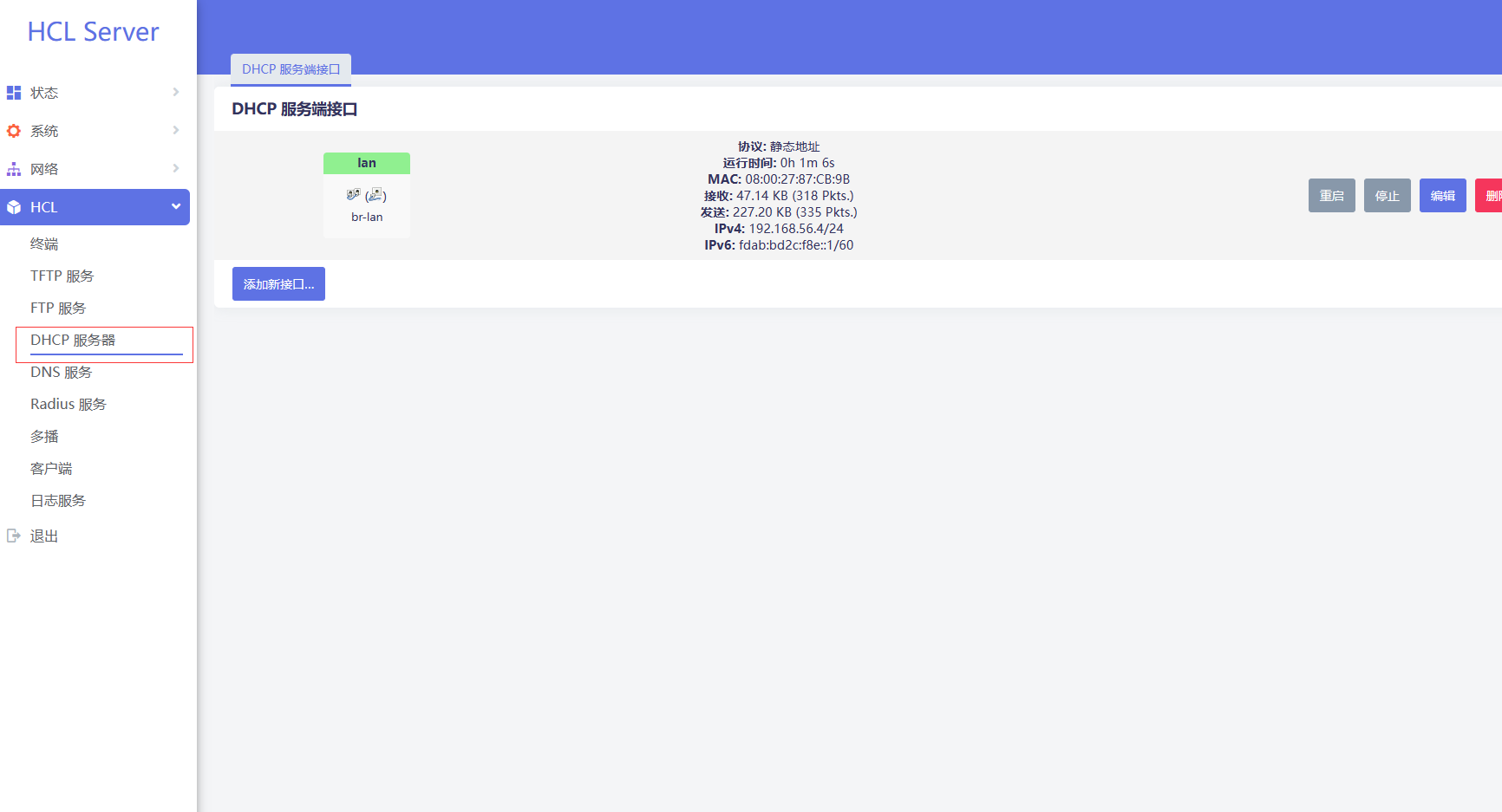

请问有老师知道HCL server2能创建DHCP服务吗?

如题
如果可以的话,该如何创建,我试了很久都不行,不知道哪里出错。

要在接口中添加新接口,需要与拓扑中连接交换机的接口一致,比如一般是G0/2这个接口。然后就是在该接口中编辑静态地址和dhcp服务器的相关设置。
建议还是用交换机做简单点吧。
满天星Star 发表时间:2024-05-12 更多>>
那如果与客户端不在同一个网段该如何操作,他这个DHCP好像弄不了地址池,只能默认跟接口地址再同一网段
zhiliao_LObFxc 发表时间:2024-05-12
