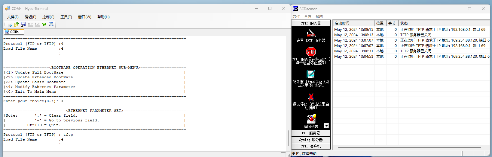

我完全是按这个步骤走的就是不行

楼上发的步骤很详细啊 ,哪里不行?发个不行的截图看看,上面的截图和你所说的不行没有关联
前面的是上次输入的,可以再输入信息,tftp路径对的话,建议直接复制文件的名称,粘贴进去

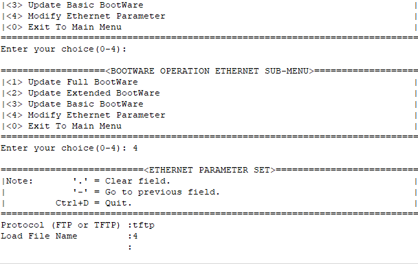

就是在进行到输入TFTP按回车键显不了固件

Loa file name 就像我发的图片会显示之前输入的 4 或者TFTP

​TFTP 服务器按楼上面的设好的文件名也改了,在终端输入TFTP是LOAd file mame 显示4
可以再输入的,这个是以最新输入的为准,没有输入的话就按上次的了
