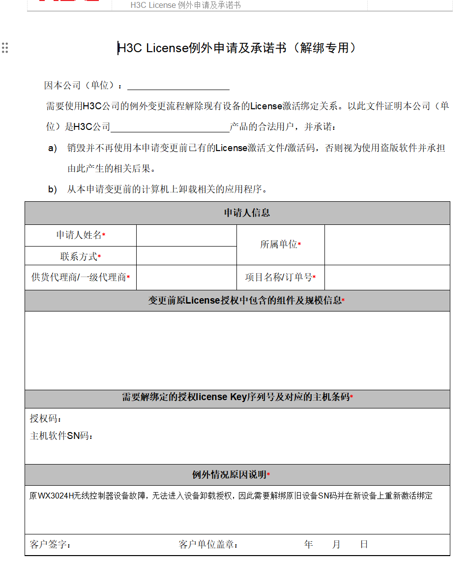

客户有个控制器2580x-li坏了,在保,目前再走备件,想把前面用在坏的控制器上的授权迁移到备件上,但因为控制器坏了,无法导出授权,打400又说授权过期了,不处理,请问有什么其他办法能让授权与原控制器解绑吗?

需要填写解绑申请书,然后客户盖章,扫描后发邮件给service@h3c.com进行解绑申请

用设备再报序列号,把需求搞清楚,就说控制坏了,要迁移,我记得有个文件找机房盖章就行了
设备坏了只能联系400解绑了
