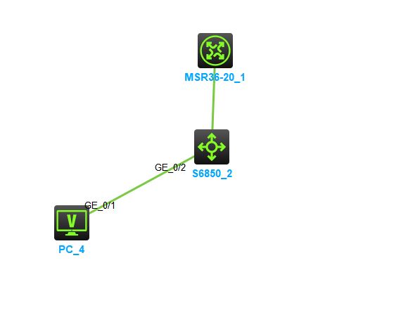

mer5200无法拼通终端
2024-05-13提问
  • 0收藏,1408浏览
路由
vlan1 192.168.89.1 24
vlan 86 192.168.86.1 24
与交换机接口设置trunk,放能所有vlan
交换机
vlan1 192.168.89.2 24
vlan 86
与路由接口设置trunk,放能所有vlan
默认路由0.0.0.0 0 192.168.89.1
终端划入vlan 86,网关192.168.86.1
现问题路由无法ping通终端,是什么问题?
6 个回答
终端能ping通设备的话
检查下终端开防火墙了吧
您好,检查终端是否开启了防火墙
粉丝:13人 关注:7人
看下你的交换机和路由器配置
终端开防火墙了。看看终端能否通路由器
看下终端能不能学到网关的arp
路由器与交换机互联的接口配置是什么样子的,有没有放行所有vlan
Zldr 四段
粉丝:2人 关注:0人
检查终端是否正确获取到vlan 86的IP地址 再把终端防火墙关闭测试下
zhiliao_BvYMh 知了小白
问题解决了,是模拟器问题,删除重配又可以了
