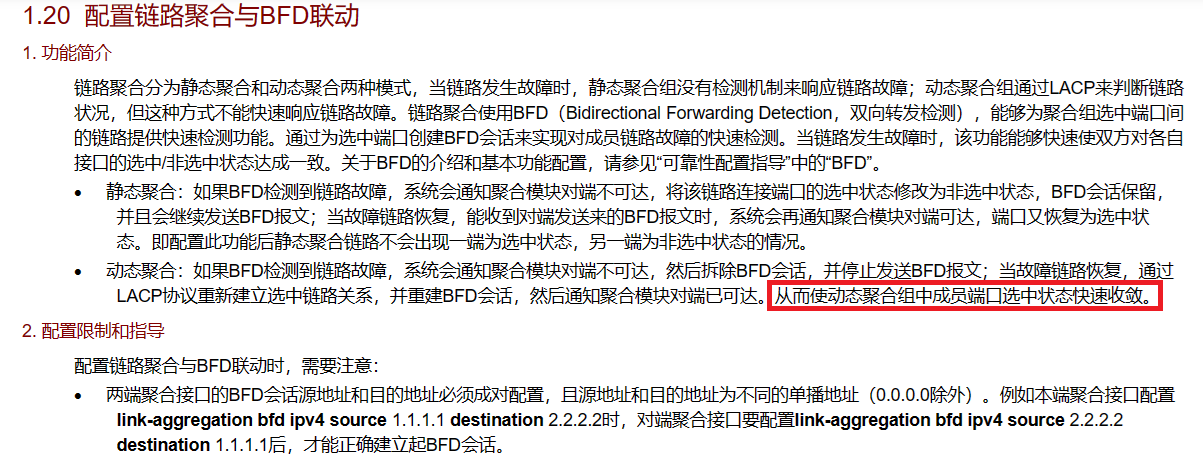

因为不知道具体的设备型号及组网细节,所以以下建议仅供参考。
如果两端设备都支持的话,可以尝试配置“链路聚合与BFD联动”来加速收敛。
参考:
02-以太网链路聚合配置-新华三集团-H3C
