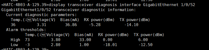

这个上面的具体含义是什么?哪写参数可以说明一个光模块的好坏?
  这个功率有问题
这是看功率温度等情况的,看不出来默认好不好

这个模块坏了,换其他模块正常,上这个就不行
zhiliao_K0V2yh 发表时间:2024-05-13
那得收集诊断,给400分析
zhiliao_sEUyB 发表时间:2024-05-13
不对啊,你这个TXpower 光衰了
回复zhiliao_sEUyB:
是不是低于-12.5就能用,现在这个是-14.1对吧
是
只要current下面的RX、TX数值,再alarm的RX、TX的high和low之间即可
