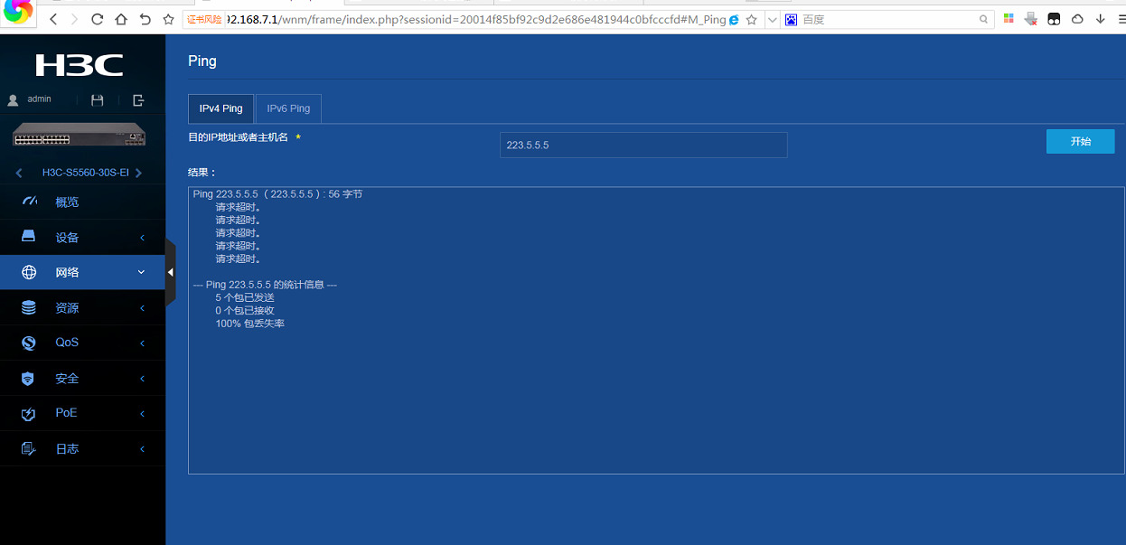

1.   我在S5560-30S-EI 配置了7个vlan,
vlan10 192.168.1.254/24
vlan20 192.168.2.254/24
vlan70 192.168.7.1/24
端口均为access类型.
S5560-30S-EI 交换机接到路由器LAN口,lan口IP地址为192.168.7.2/24.。路由上指向交换机的回程路由已经添加好了。
配置静态路由:0.0.0.0 0.0.0.0 192.168.7.2
这样配置以后S5560-30S-EI 下边接的电脑就可以正常上网了,也可以ping通任何外网的IP地址。
2.   但是,在交换机S5560-30S-EI 下边所带的电脑可以正常上网的情况下,使用交换机自带的ping功能来ping外网,却提示超时,这是为啥呢?
QQ截图20170916141515

看看出口路由器nat转换的acl有没有转换192.168.7.0网段的地址
同样192.168.7.0网段的,接在5560交换机下边的电脑,却可以ping通外网地址。
zhiliao_45920 发表时间:2017-09-16
zhiliao_45920 知了小白
问题找到了。。交换机所在的ip没有开放外网
