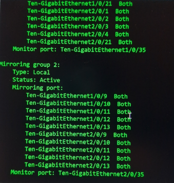

有两台S6300交换机型号一样,一个版本是R2422P02另一个是R2422P01;一个在做本地镜像时提示镜像资源不足,另一个却没有问题这个是什么情况?
图1:提示镜像资源不足的
图2:镜像显示正常的

1、确认2个版本异常,升级2组设备版本一致看看
2、检查下配置差异,是否是其中一致qos或acl配置较多导致
