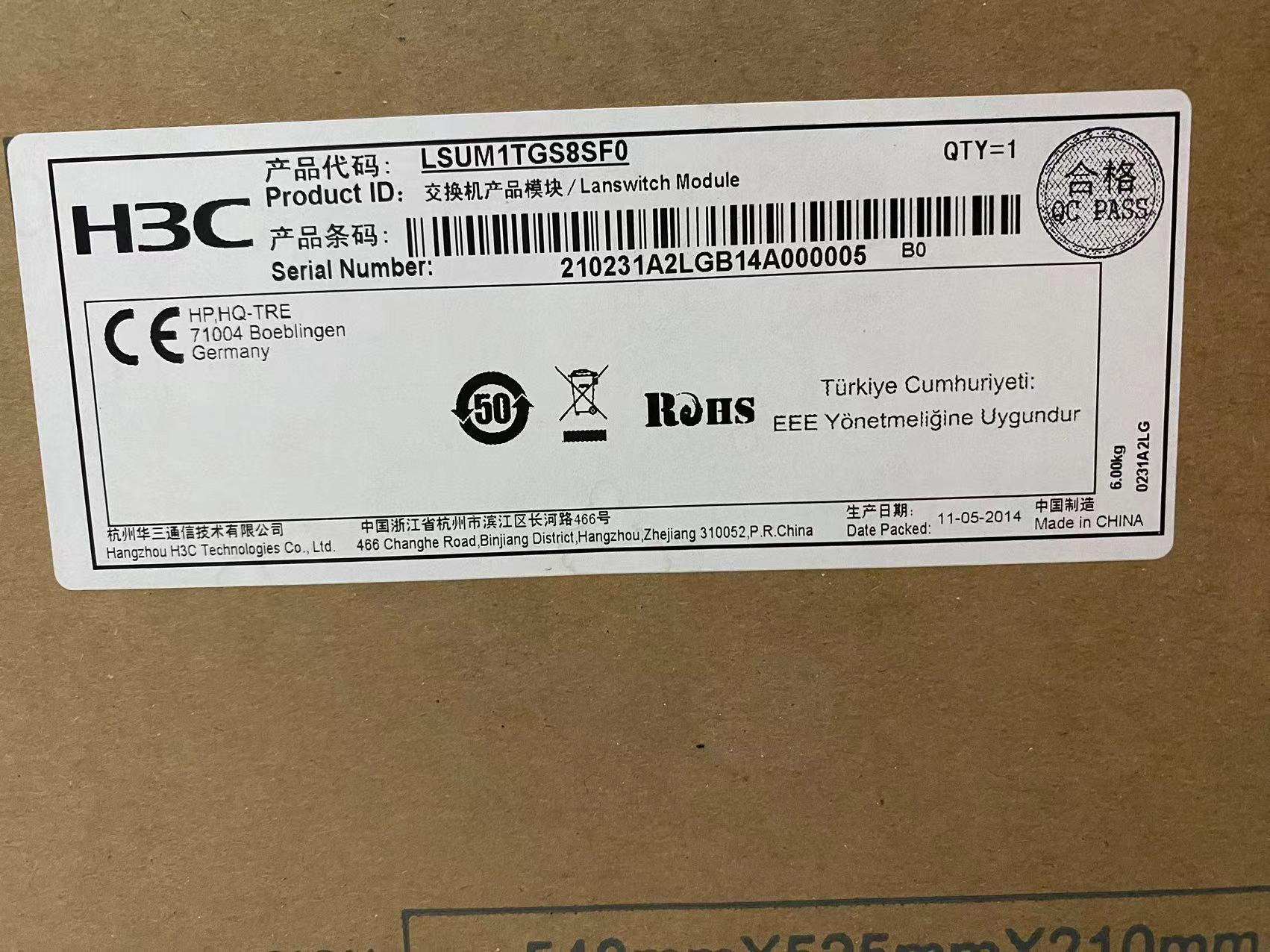

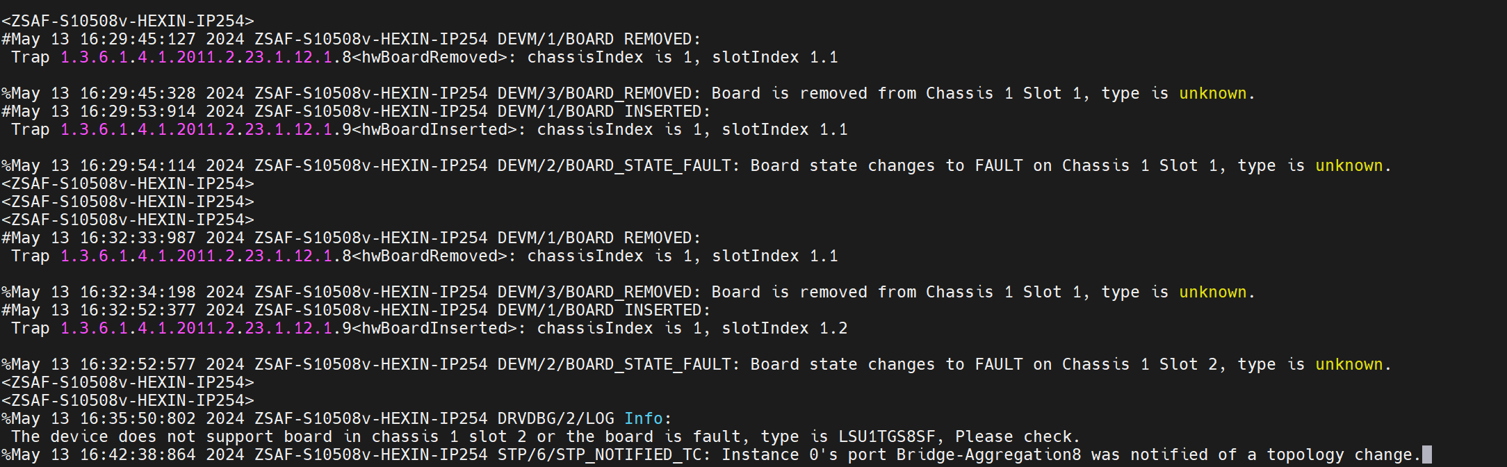

日志说无法识别,但是这个板卡是新装的,而且适配。如何排查

看一下交换机版本
R1210P05 1
Faker丶 发表时间:2024-05-14 更多>>
R1210P05 1
粉丝:5人 关注:0人
将交换机版本升级到最新
安装多长时间了,如果时间比较长了还是不行就通过板卡序列号联系下400吧
东哥99 发表时间:2024-05-14 更多>>
目前的版本是支持这个板卡的
