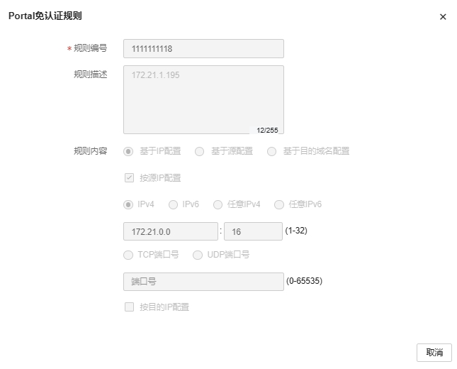

1.想实现一个功能,就是同一无线内部分开启认证,,部分特殊设备不用认证,请问在同一个ssid中,如何将个别设备列为免认证呢,比如有一个ssid为dating,在这下面配置了联网一键认证功能,用户通过连接无线网络会自动弹出认证界面,但在同一个ssid下,有些设备不支持弹出窗口并且需要联网,我在Portal免认证规则中也添加了相应的规则,但不知道是哪里配置原因,无法实现某几台设备的单独免认证,反而配置的是一个段的免认证,如果根据mac地址就还需要源端口和源vlan,所以是我理解错了这个免认证的功能还是什么原因呢?(这个免认证是指第一次认证登录后通过免认证规则就能不用二次认证,还是说配置规则后相应设备就不需要经过认证即可联网呢?)

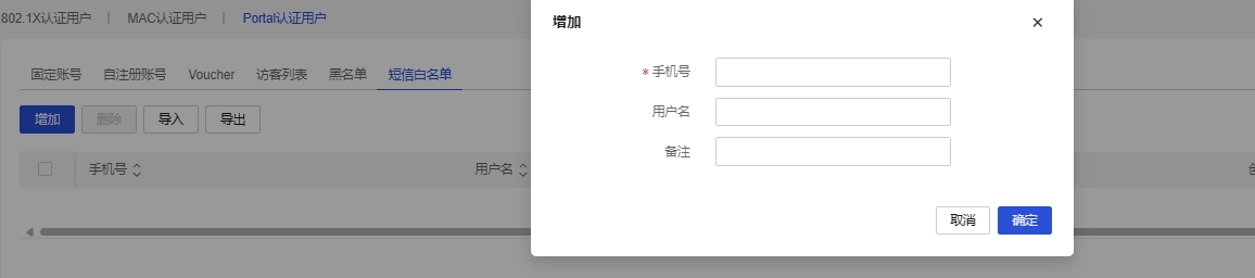

2.请问短信白名单是指什么意思呢?翻看了操作手册也没有看到讲解,这个短信白名单,是指配置短信认证后,输入对应的手机号码就不需要接收短信就能登录,还是说添加了短信白名单后,初次短信验证通过就不需要二次验证了吗?
免认证是不需要认证,如果是某几台设备不需要认证的话,那么掩码要配置成32
短信白名单是短信认证用到的,应该是直接可以通过认证

尝试了一下,配置为32确实可以致单独认证,十分感谢,现在我只做了一键认证,还没有开启短信功能,就担心短信开启后,那些无法接收短信的设备就实现不了认证登录或者免登录了

也就是说如果开启了白名单,其他所有访客登录就默认归类为禁止访问了的意思吗,最后就是只有白名单内的可以登录,访客无法登录,黑名单无法登录的意思吗?
