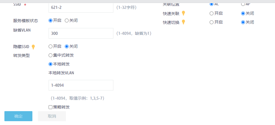

web中没有配置map的地方,命令行可以在ap下配置,是不是版本的问题?
zhiliao_Sevkud 发表时间:2024-05-14
命令行配置吧
zhiliao_sEUyB 发表时间:2024-05-14
zhiliao_Sevkud 知了小白
web中没找到,估计版本太老了吧
