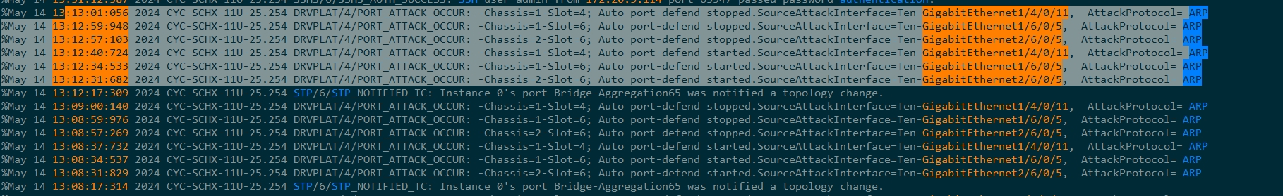

交换机查看有有很多ARP攻击,这个和交换机下接入交换机接口存在UP/down,没有配置边缘端口有关系吗,还是和其他有关系
你这种批量的端口,大概率是因为环路引起的arp数据包泛洪导致的
dis mac-move
看看有没有mac地址漂移

那顺着这几个接口往下找,看看有没有可疑日志

有mac地址漂移基本都是现场AGV小车触发点漫游从一个AP切换到另一个AP产生的
