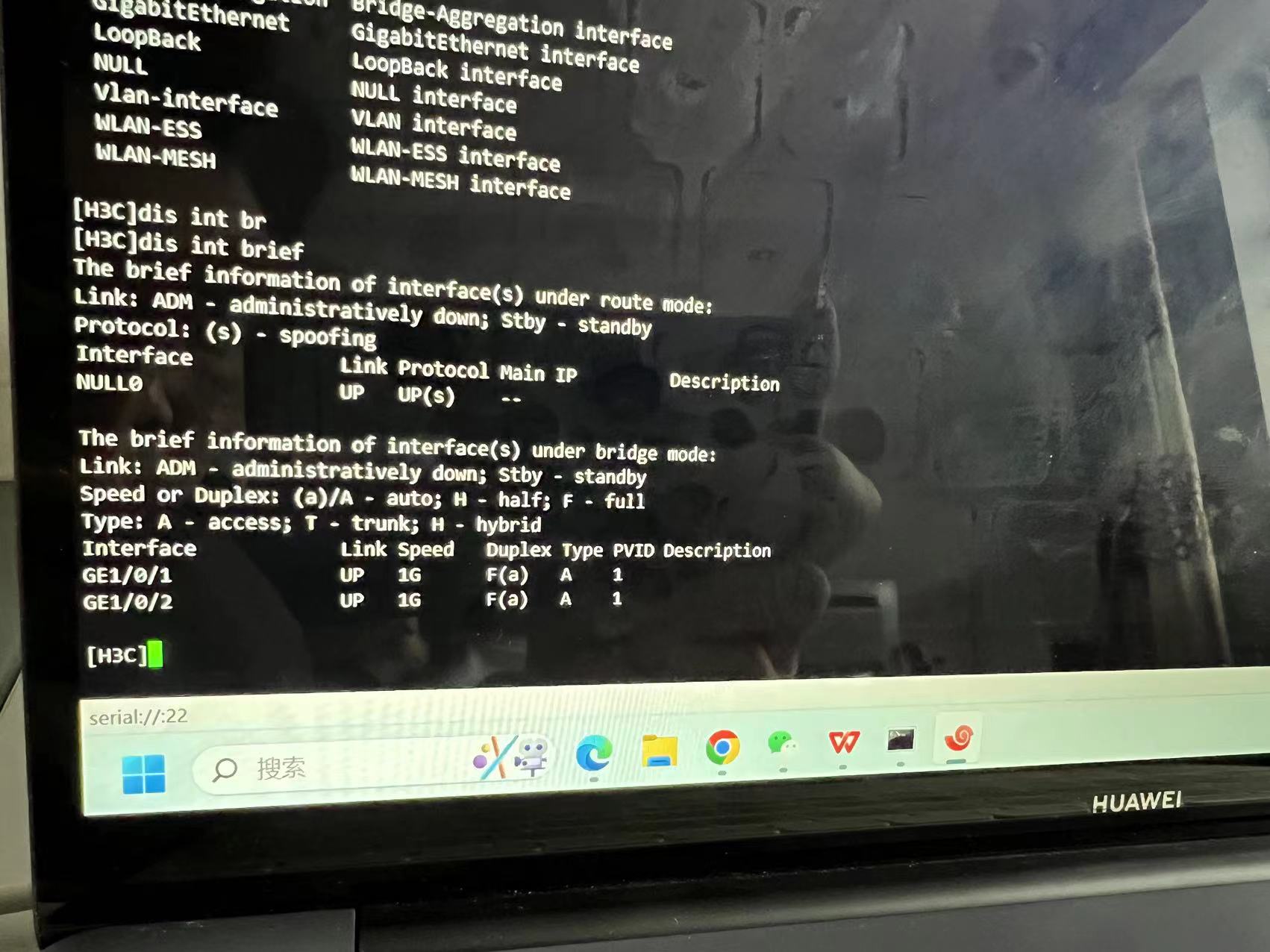

用console 只能配置1.2口无法配置其他端口是什么原因

报错吗  提示什么  上图看下
登录交换引擎的命令为oap connect slot 0,退出登录按<Ctrl+K>键
知道了谢谢

切换到交换卡
zhiliao_sEUyB 发表时间:2024-05-14
dis int brief上图看下
dis int brief上图了
zhiliao_AFPgE2 发表时间:2024-05-14
