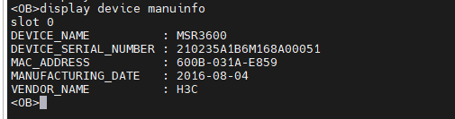

帮忙确定下使用那个固件,官网太多区分不清

<OB>boot-loader file flash:/MSR3600G-CMW710-R6749P2102.ipe main flash:/MSR3600G-CMW710-R6749P2102.ipe is not support by the device.

官网,H3C MSR3600-28/51路由器那个链接就可以,WEB界面你直接升级看一下。如果直接升级报错,你私信我一下,我发过度版本给你。提供一下你机器上的版本号。(R0X0X版本升级到R6728P26都会报错的)
