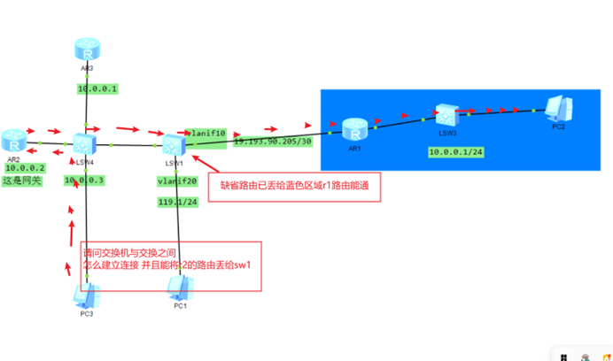

请问sw4 和sw1 之间怎样建立连接 使用那种技术好?       数据转发流程请看红色小箭头
粉丝:19人 关注:0人
没啥好技术,组网不太合理。
既然LSW4是二层流量完全没有必要绕行AR2在LSW4在到LSW1出去
建议考虑LSW4和LSW1分别上行到AR2和AR3
AR1根据需要连接AR1或AR3,双互联最好
然后配置静态或ospf互联即可
如果一个要过AR2的话,参考
PC3网关到AR2,LSW4配置vlan即可
AR2到LSW1通过vlan-if新增互联,LSW4配置vlan保障流量可达
LSW1和AR2分别配置路由或ospf
LSW1和AR1分别配置静态或ospf实现PC3到AR1区域
检查下细节吧,另外一定过AR2方案写了呀

师傅您好这是 某企业的网络架构 涉及多个区县分部的 不能乱变动业主网络架构 请问有办法让sw4 和sw1通信吗 让我好吧r1的路由甩给sw1

怎么AR3和SW3都是10.0.0.1的地址?
那有两个10.0.0.1,网管怎么区分你想要访问哪个10.0.0.1?地址重叠了
满天星Star 发表时间:2024-05-15 更多>>
左边这块就是sw1的左边都是10.0.0.0/24地址
