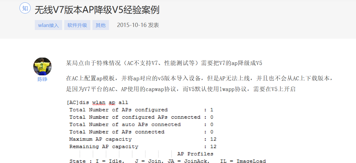

无线V7版本AP降级V5经验案例 - 知了社区 (h3c.com)

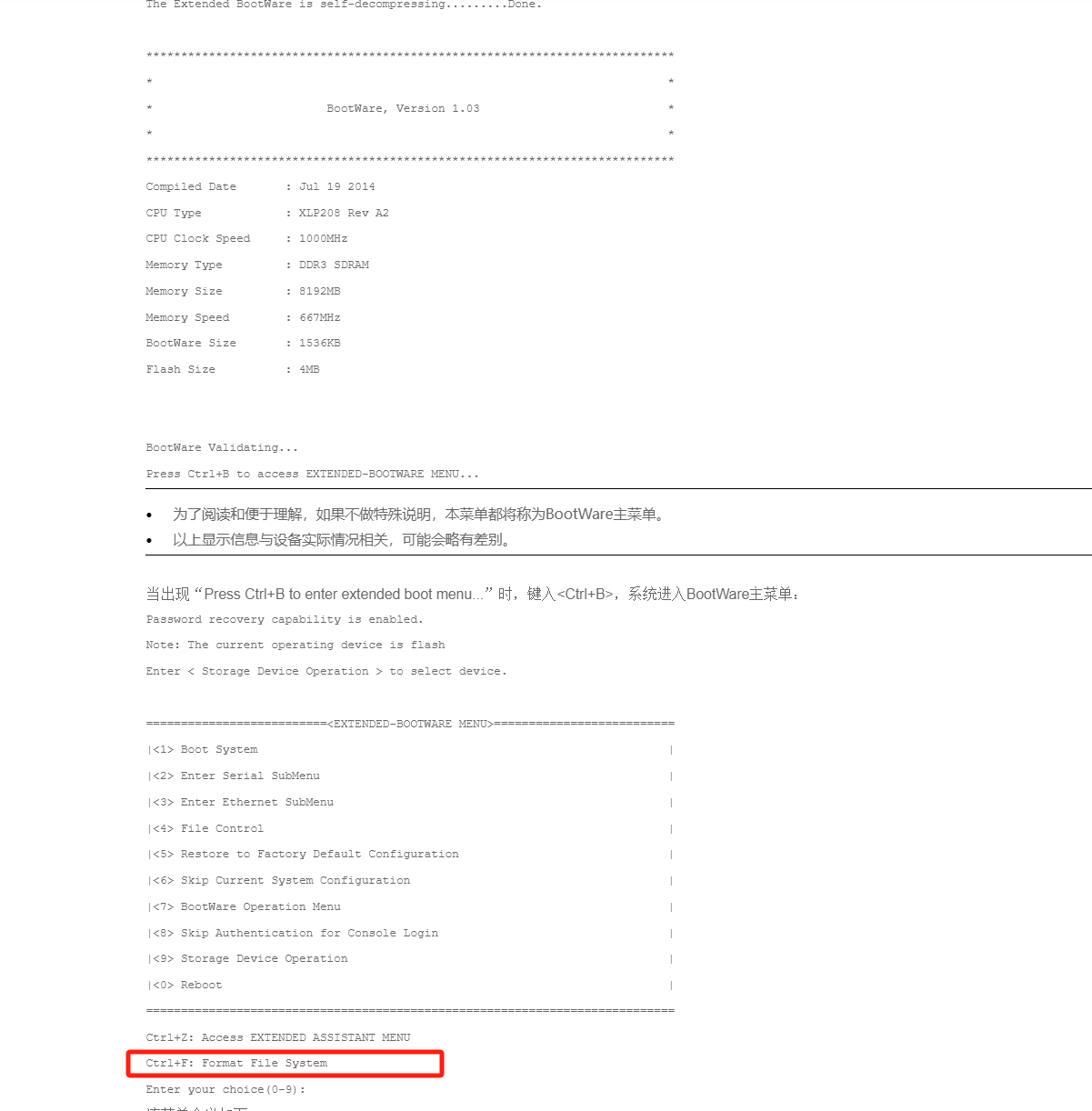

最简单的就是AP接console线,然后断电重启AP,重启中根据提示按ctrl+B进入bootware,跳到bootware界面后按ctrl+F格式化AP,格式化完成后,输入0按回车重启AP就行,AP重启后会自动从AC下载v5版本,亲测可用

你看看社区中关于降级AP的案例呢
https://zhiliao.h3c.com/Theme/details/5036

把ap的版本格式化,然后他会从ac下版本
