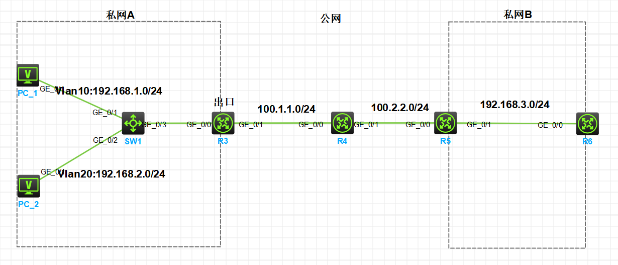

[H3C-acl-ipv4-adv-3000]d th
acl advanced 3000
 rule 1 deny icmp source 192.168.1.6 0 destination 100.2.2.5 0
 rule 5 deny tcp source 192.168.2.1 0 destination 100.2.2.5 0 destination-port eq telnet
 rule 10 deny tcp source 192.168.2.1 0 destination 192.168.3.6 0 destination-port eq telnet
路由器出接口下发
[H3C-GigabitEthernet0/0]d th
interface GigabitEthernet0/0
 port link-mode route
 combo enable copper
 packet-filter 3000 inbound
结果:
<H3C>ping -a 192.168.1.6 100.2.2.5
Ping 100.2.2.5 (100.2.2.5) from 192.168.1.6: 56 data bytes, press CTRL_C to break
56 bytes from 100.2.2.5: icmp_seq=0 ttl=253 time=2.518 ms
56 bytes from 100.2.2.5: icmp_seq=1 ttl=253 time=2.418 ms
56 bytes from 100.2.2.5: icmp_seq=2 ttl=253 time=2.394 ms
56 bytes from 100.2.2.5: icmp_seq=3 ttl=253 time=2.465 ms
56 bytes from 100.2.2.5: icmp_seq=4 ttl=253 time=2.492 ms
帮忙看看啥情况

R3上做的ACL针对入方向下发
粉丝:44人 关注:0人
你应该在192.168.2.1这个IP的网关下inbound,你确定下那个物理口是它网关嘛?
回复悲剧塔:
如果说我拿这个拓扑做环演示的话还是这个环境,通过ACL做哪两个之间的访问控制,可以有效果。
zhiliao_C2bO6s 发表时间:2024-05-15 更多>>
不应该呀按道理我应该可以在数据流进过的地方下发包过滤就应该可以做到
那么你R3上面有些nat吗?没写的话,就是模拟器bug,写了的话,就是正常的。
悲剧塔 发表时间:2024-05-15
回复悲剧塔:
R3上有NAT但是我是在他出接口做的NAT,而ACL写在R3的入方向
但是目的IP在nat后面呀,也就是源地址已经不是内网那个192.xxxx了,变成nat后的地址了,
悲剧塔 发表时间:2024-05-15
毕竟R3左边那部分设备是没有R3右边那些设备的路由表的。所以根本转发不过去,右边的那些IP会被当做未知地址,通过nat后转发,你内网在ping的时候,根本就不认识100.xx那个地址,所以匹配不到acl
悲剧塔 发表时间:2024-05-15
回复悲剧塔:
ok我大概清楚了
回复悲剧塔:
