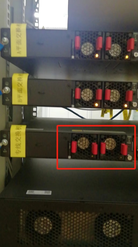

华三S5560 交换机 风扇灯闪烁
2024-05-15提问
  • 0收藏,1885浏览
交换机正面sys灯亮红灯,背面风扇灯橙灯闪烁。是否大概率是风扇故障?是否更换风扇?
您好,首先看一下风扇是否可以更改出风口方向
可以的话,修改完再看看
如果还不行,就是风扇故障
进命令行看下日志和设备状态:
dis logbuffer
dis device
