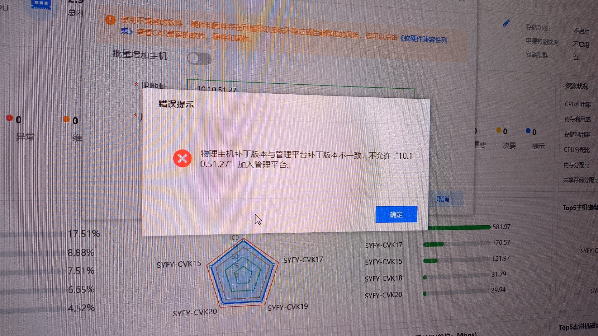

扩容新主机(版本是E730P11)但是不让加到平台里面--报错(补丁版本不一致)
查看系统补丁,然后对应扩容的主机需要先打上这个补丁才能扩进原集群中
明白了
