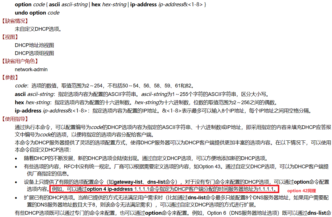

h3c的 msr路由器支持dhcp的option42设定吗?在那里设置?

可以通过option命令来配置自定义的option 42,参考:
03-DHCP命令-新华三集团-H3C
确实,43就是这样。4和42配置成ip-address格式是可以直接被识别的。

机器不能识别的option,他们会将后面的字符串当参数发送。可以参考option43
zhiliao_M82IvE 发表时间:2024-05-27
奇怪的流量 发表时间:2024-05-27
