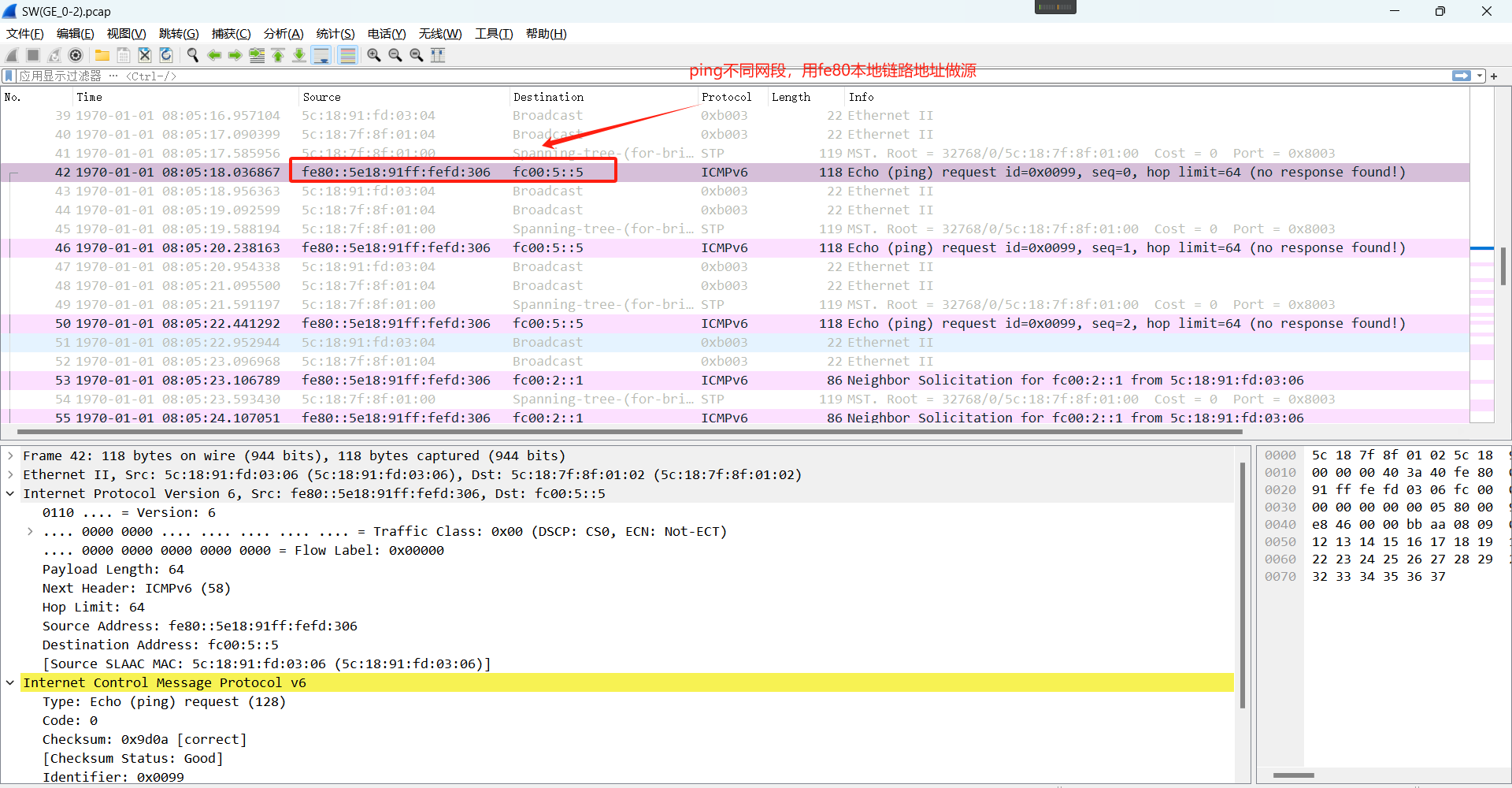

模拟器搭建拓扑,IPv6 不通,拓扑无法直接发出,模拟器环境以附件形式已上传,求大佬帮忙看看
我模拟器版本比较低,应该高版本的模拟器能兼容低版本的吧
如果不是模拟器BUG,不要将PC换成交换机或者路由器,我想知道的是PC为访问为什么不通,就PC
粉丝:49人 关注:26人
看完了,确实是我说的那个问题,PC去ping任何网段都是使用FE80的链路本地地址去ping的,所以通SW是没问题的,毕竟是和PC在一个链路上,但是是无法ping通F5设备的任何地址的,你可以在ping的时候注意一下PC使用的是哪一个地址ping的
然后你可以把PC换成交换机,交换机配置IPv6地址和路由,你就会发现没问题了,因为不知道现在这个版本PC能不能指定使用接口的fc这个地址去ping

不太懂,现在PCping F5的本地链路地址能ping ?

就是pc在ping的时候是以pc的链路本地地址做源ipv6地址去ping的。所以不会通f5的

就是华三模拟器的bug而已

刚才抓了个包,PC ping F5,用的确实是fe80地址 去 ping 的,所以不通
