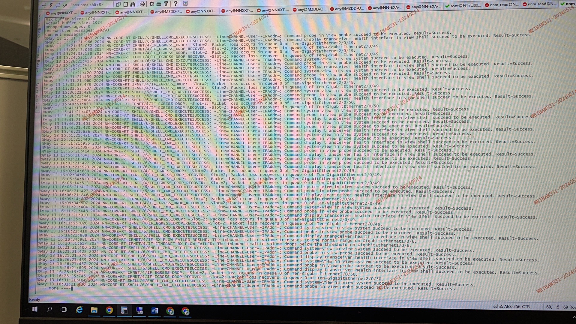

S5560X-58C-HI
堆叠口49、50有大量IFNET/4/IF_EGRESS_DROP、IFNET/4/IF_EGRESS_DROP_RECOVER日志产生
是什么原因呢

您好,dis interface xxx
看下接口下面有没有crc、drop等数据包
尤其是crc,可以考虑更换线缆或者模块
zhiliao_545cDW 知了小白
碰到同样的问题,没有crc=o, error也是0,但是就是trunk 聚合的接口上有这个大量IFNET/4/IF_EGRESS_DROP,有解没?
