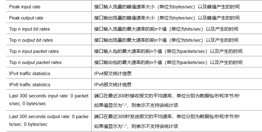

其它详细信息可以参考命令手册,比如:
02-以太网接口命令-新华三集团-H3C
