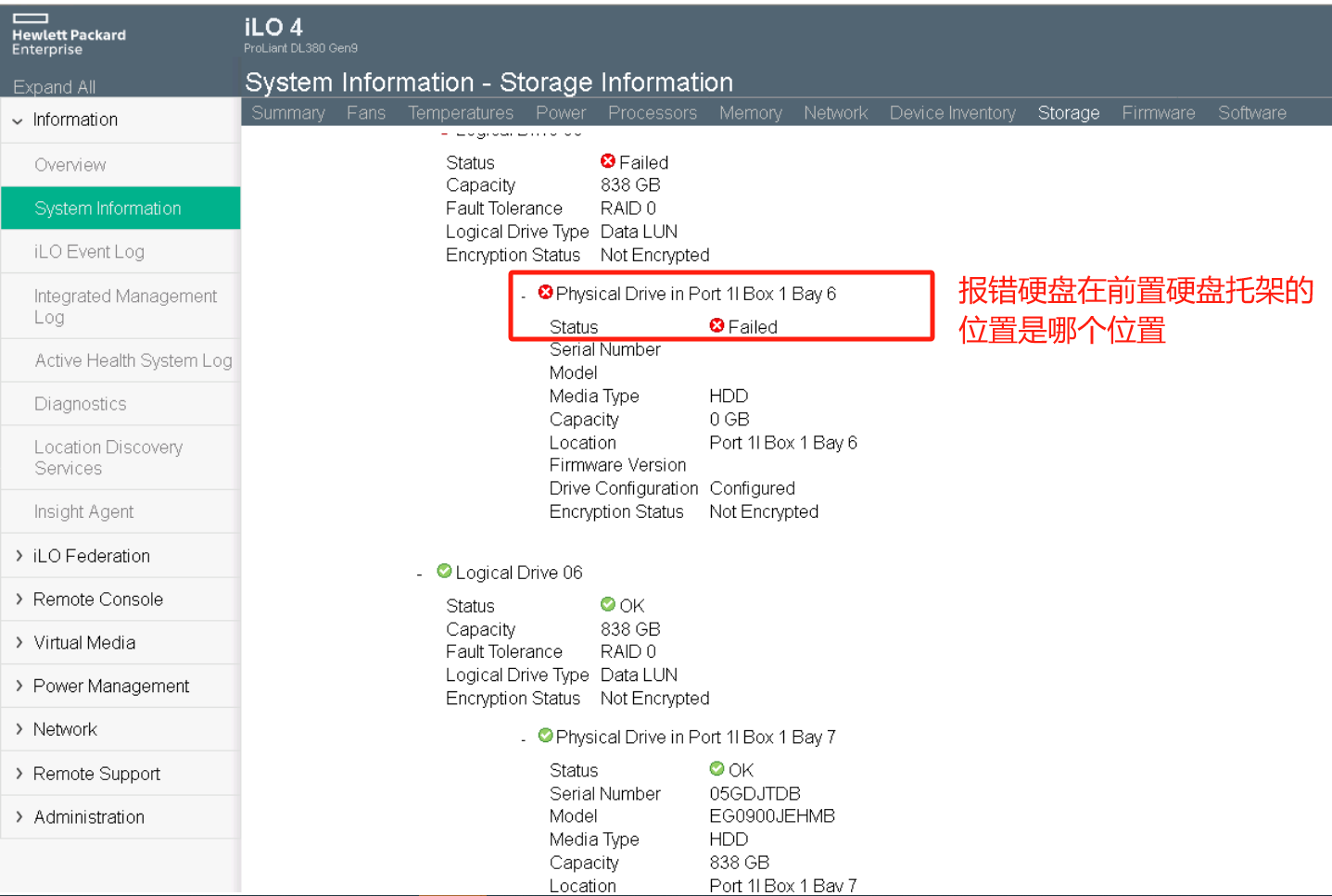

iLO告警与前置物理磁盘的位置烦请标注一下,另外这个物理磁盘告警在iLO上可以做定位吗,类似UID这样的对故障硬盘做定位
Physical Drive in Port 1l Box 1 Bay   具有什么意思,定位的盘是哪个

在 iLO(Integrated Lights-Out)管理界面中,您可以定位故障的物理磁盘。通常,iLO 会提供一个选项来控制故障硬盘的指示灯,使其闪烁,以便于识别和更换故障硬盘12。
关于您提到的 “Physical Drive in Port 1I Box 1 Bay”,这是用来描述物理磁盘位置的一种标准格式。其中:
  • Port 1I 指的是内部端口号。
  • Box 1 通常指的是存储盒编号,服务器可能有多个存储盒。
  • Bay 后面应该跟着的是具体的槽位号,表示磁盘在存储盒中的具体位置。
例如,如果完整的描述是 “Physical Drive in Port 1I Box 1 Bay 3”,那么它指的是连接在内部端口 1I 上的第一个存储盒中的第三个槽位的物理磁盘。
在 iLO 管理界面中,您可以找到相应的物理驱动器信息,并使用 “闪烁 LED” 功能来定位故障硬盘。具体步骤如下:
  1. 登录到 iLO 管理界面。
  2. 选择 “信息” -> “存储” -> “物理驱动器”。
  3. 找到故障硬盘的位置和序号。
  4. 点击 “闪烁 LED” 按钮,使故障硬盘的指示灯闪烁。
这样,您就可以在服务器前面板上找到闪烁的 LED,从而确定哪个是故障硬盘,进行进一步的处理12。如果您需要进一步的帮助,请随时告知。
