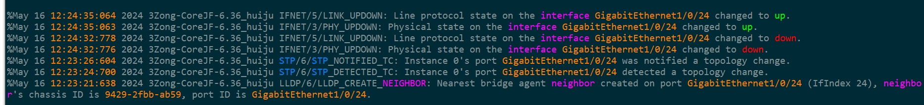

查看汇聚到接入接口一直UP/DOWN,这个什么原因
粉丝:2人 关注:0人
光口:检查下光功率是否太低,检查下光纤是否被折。替换光纤或者光模块试试。
电口:检查下网线是否插好,检查下水晶头压好没有,替换网线试试
您好,链路问题,检查链路
0_1 四段
如果连接的是员工电脑,不是网线问题就是电脑问题。比如电脑关机等、看下电脑是否开启节能模式,节能模式也会出现这个情况。
