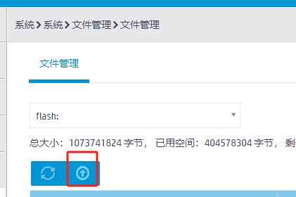

我这边wx2540h的ac连接wa6638的ap  ac的版本没有ap的所以没办法同步,现在需要把ap的版本传到ac上去,然后同步给ap这个需要怎么操作呢,步骤是什么呢
web可以上传
或者使用tftp、ftp,建议web操作比较简单

您好,两个办法
1、升级AC的版本
2、单独上传AP的版本
