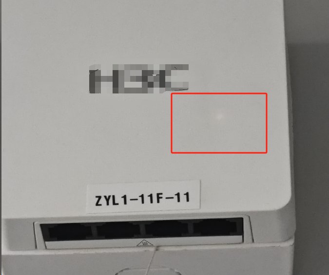

华三AP 型号WA6522H-HI指示灯为白色是什么情况 ,官网对此型号没有这个指示灯说明
没有白色

第一次看见说白色的?
是不是没亮灯啊?确定是上电了么?
还真是白色的  有个白色的光源  图片上传不上来
