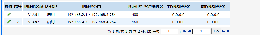

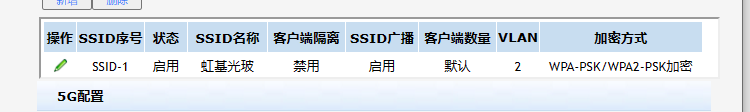

之前就一个vlan,现在地址池满了,只能再划一个vlan,我想的是有线一个vlan无线一个vlan,给无线划了vlan却获取不了ip地址
接口透传相应vlan了吗,或者就:
无线不要改动了,给有线加vlan吧

AP接的口的配置呢??
这款可管理的AP   建议不要无线另外新建vlan 作网段,很麻烦 我摸不清楚他到底是怎么上线的,楼上建议可以参考一下  不动无线的  把有线的改一。
路由器的接口改下 pvid ,然后放通所有vlan   然后把有线网络部分接到对应的PVID口上面
