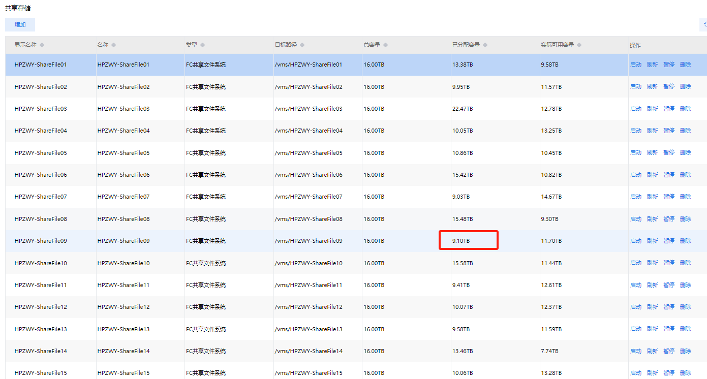

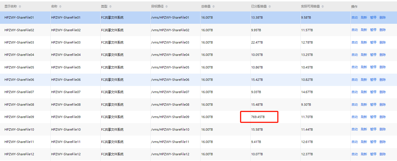

有个问题我想请教一下,共享存储有个异常,这里显示已分配700多T,但实际没有分配这么多,然后刷新一下就变成了9T,但是过一会又变回了700多T,请问该怎么解决。H3C CAS版本是V7.0 (E0730P11),用的是分布式存储

所有主机后台刷新存储池:
virsh pool-refresh --pool 存储池名称
