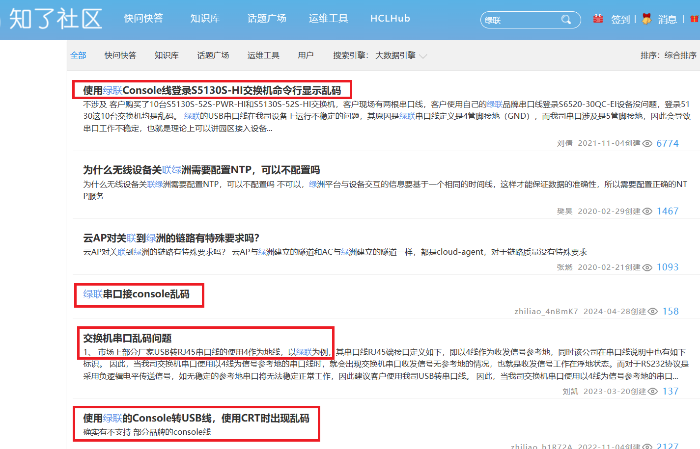

规格没有特殊要求,不要绿联。。。。。。
具体原因参考:
交换机串口乱码问题 - 知了社区 (h3c.com)
粉丝:16人 关注:7人
千万不要买绿联,问题特多。最稳定的还是用机器自带的那个console线,用了N年了也没坏。就是带COM口的电脑特别少了,基本都是老机器了
