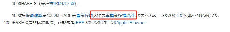

1000BASE-X(光纤吉比特以太网),
1000指传输速率是1000M,BASE是基带传输,X代表单模或多模光纤.-X表示-CX、-SX以及-LX或(非标准化的)-ZX。1000BASE-X是非标准叫法,正规参考IEEE 802.3z标准。和Gigabit Ethernet.
