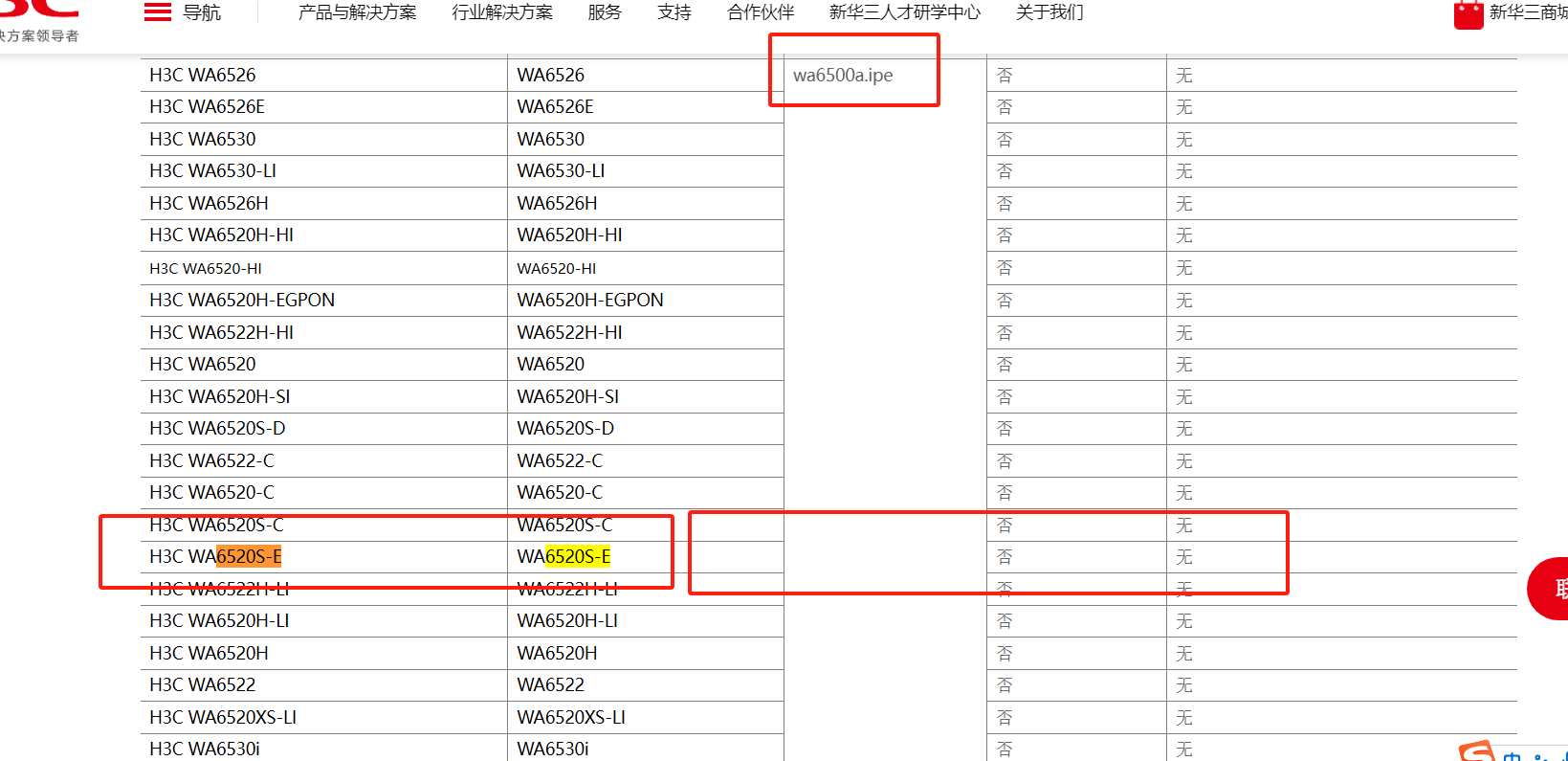

无线控制器WX2560H,怎么自动添加AP WA6520S-E。在搜索栏中一个AP都搜索不到

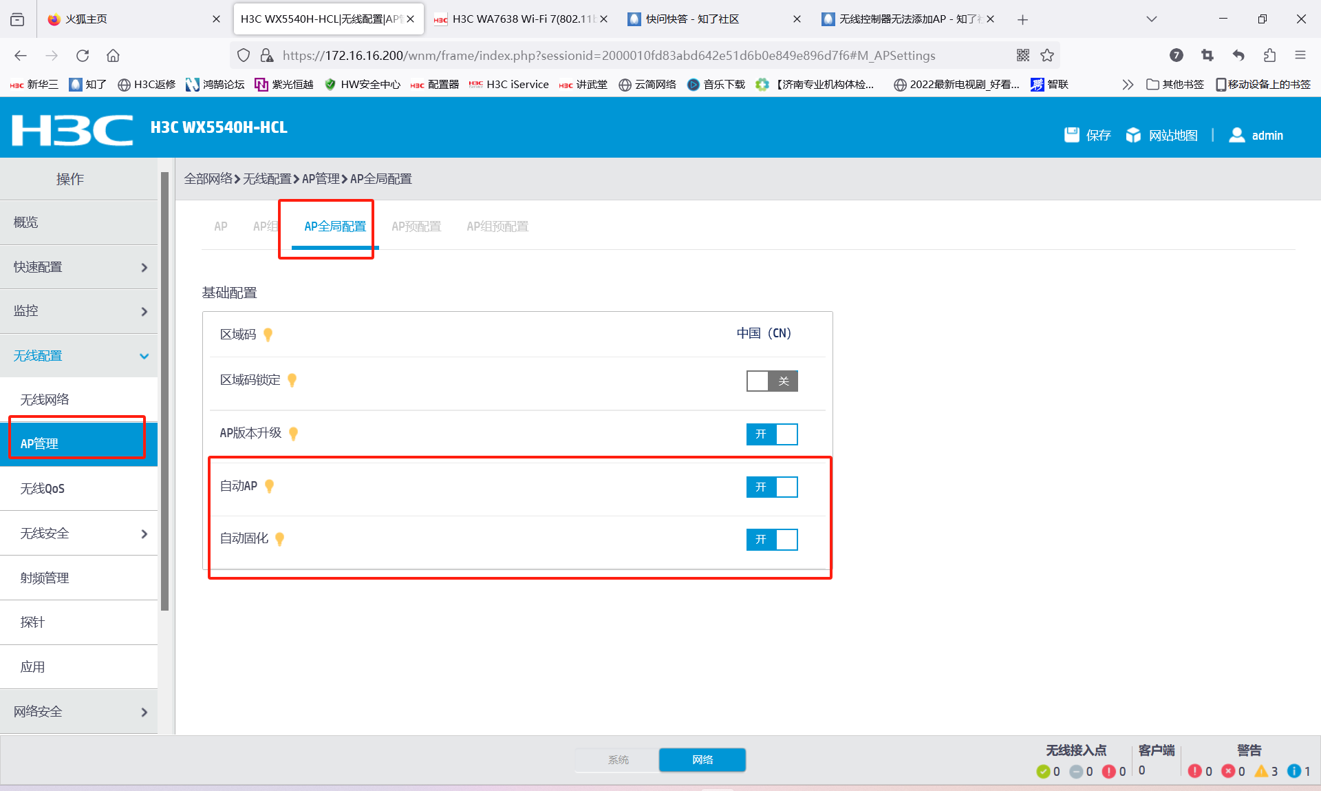

在控制器里面开启自动AP和固化
需要上传对应的ap的ipe 文件 ,因为是否  不自带压缩包,这个在AC的官网下载的升级包里面有
