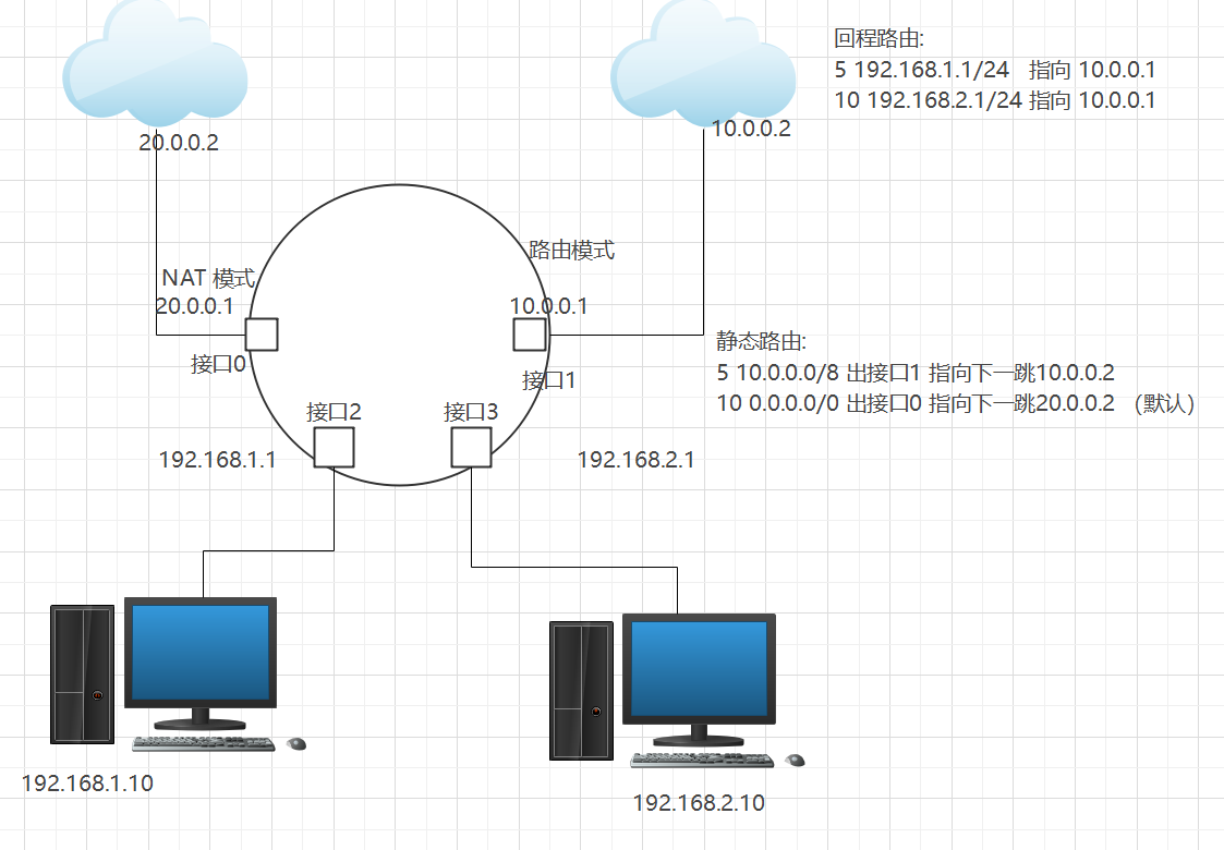

msr2630xs 如下图所示的路由设置哪个地方有问题?
2024-05-19提问
  • 0收藏,1246浏览
pc机通过设置好相关网关后,走nat模式出去是正常的,
但是访问10.0.0.0/8网段时,走不通,不知道哪里出问题了
接口0-3全是配置的三层口
是不是需要在静态路由中添加路由,让192.168.1.0 网段走接口2,让192.168.2.0 网段走接口3
如果添加,那下一跳地址怎么设置?接2口 3口可能是pc机,可能是二层交换机,ip不固定。
粉丝:64人 关注:2人
看你的图中配置没有错误!
tracert 下一10.0.0.2  看路由怎么走的
全局开启ttl回显,然后tracert跟踪路由看下
图上配置没有问题
粉丝:2人 关注:0人
看着配置没啥问题,思路很清晰
