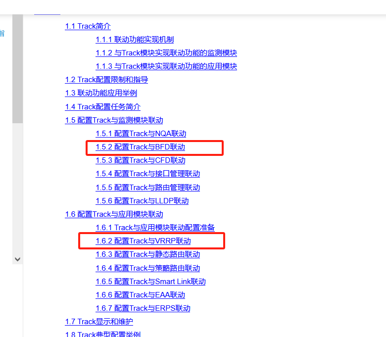

如图规划,客户想两台核心交换机做vrrp冗余。部分流量如vlan20优先走核心sw1,部分流量优先如vlan26优先走sw2。sw1不通切换备份网关,sw2不通切换sw1网关。我这样mstp vrrp配置有问题吗。如果sw1和sw2,要做上行口BFd检测,上行口失效,快速切换网关,华三bfd配置咋做啊,命令是什么。谢谢各位
粉丝:64人 关注:2人
你配置的思路对
vrrp 结合bfp  你参考一下下面的案例试试
https://www.h3c.com/cn/d_202305/1858417_30005_0.htm
