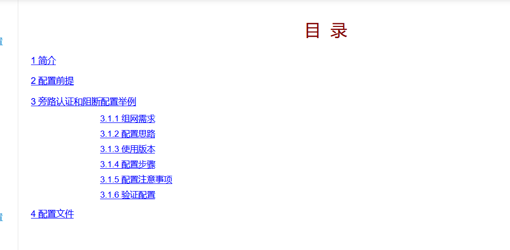

旁挂的方式你需要在核心上做镜像配置,之后你参考这两个指导手册看试一下
https://www.h3c.com/cn/d_202402/2053306_30005_0.htm
物理旁挂,逻辑串接
不管是用pbr还是子接口,你必须让流量经过acg
