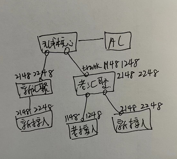

用户新装的poe无线接入交换机设备坏了一台。由于缺少同型号设备,暂时将坏的交换机上的AP插到了旧的POE交换机上。坏的交换机AP管理vlan为2148,用户vlan为2248。旧的POE交换机AP管理vlan为1148,用户vlan为1248。将旧POE交换机添加2148,2248vlan后,AP可正常上线,但是终端获取不到地址。登录AP在2248开启dhcp后发现获取不到地址。AP在其它弱电井里面,新装的POE交换机下的AP是能正常上线且使用的。请问该如何排查,是环路了吗?网络架构如下:

你说的环路可能性很小。
可能是中间设备没有放通用户vlan为1248 的信息
我看了,从核心到接入,所有的用户vlan都放通了。
zhiliao_Qlx0Dn 发表时间:2024-05-20 更多>>
喜竹蜻蜓 知了小白
集中转发还是本地转发
检查级联接口有没有放行对应的VLAN
所以级联设备是否创建对应的vlan
本地转发
本地转发

你检查下你AP上线绑定的无线业务vlan是多少,交换机链路上面是否有放行改vlan
