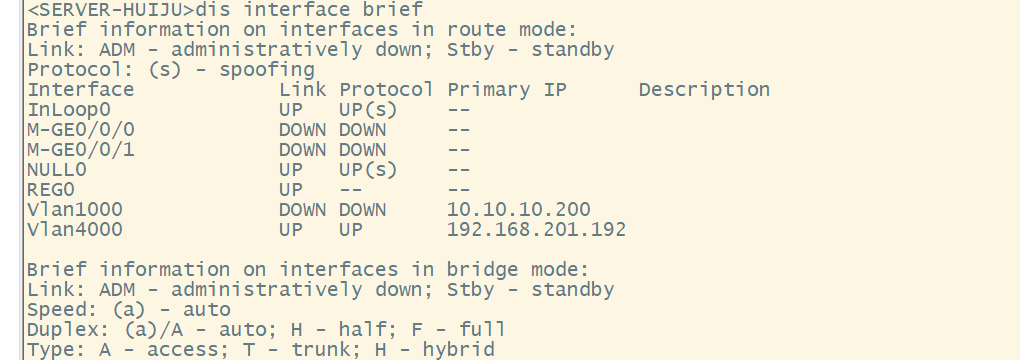

互联接口没有配置trunk口,没有接口属于vlan1000,svi没有up,地址当然不通了
24口现在接线了吗?dis int brief,看下10.10.10.200的物理和协议是否都是up的?
粉丝:5人 关注:1人
看一下这个vlan1000,接口是否up的
粉丝:64人 关注:2人
dis ip int br   看一下vlan 1000 是up 状态么
你看一下到到汇聚的线 是不是接错了 ,你设备间级联的线要是接在了24口,那么vlan 1000 就up 状态了
zhiliao_h907dg 发表时间:2024-05-20 更多>>
Vlan1000 DOWN DOWN 10.10.10.200 ,GE1/0/24 DOWN auto A T 1
zhiliao_AXMed8 发表时间:2024-05-20
这个不行 vlan 1000 都是down 状态了,肯定不通的
粉丝:4人 关注:3人
你看下管理VLAN1000虚接口有没有UP
核心汇聚互联接口划Trunk口  然后你看下互联接口状态  24口没通你管理vlan就不会up
zhiliao_AXMed8 知了小白
当前vlan1000信息如下图,请问如何操作配置才能ping通自身,需要详细的配置操作,谢谢
你再看下24口的物理状态 这个命令下面有的 你看看有没有up 然后确认是不是24口是和核心互联的线路
小鱼xy 发表时间:2024-05-20 更多>>
检查下路由
