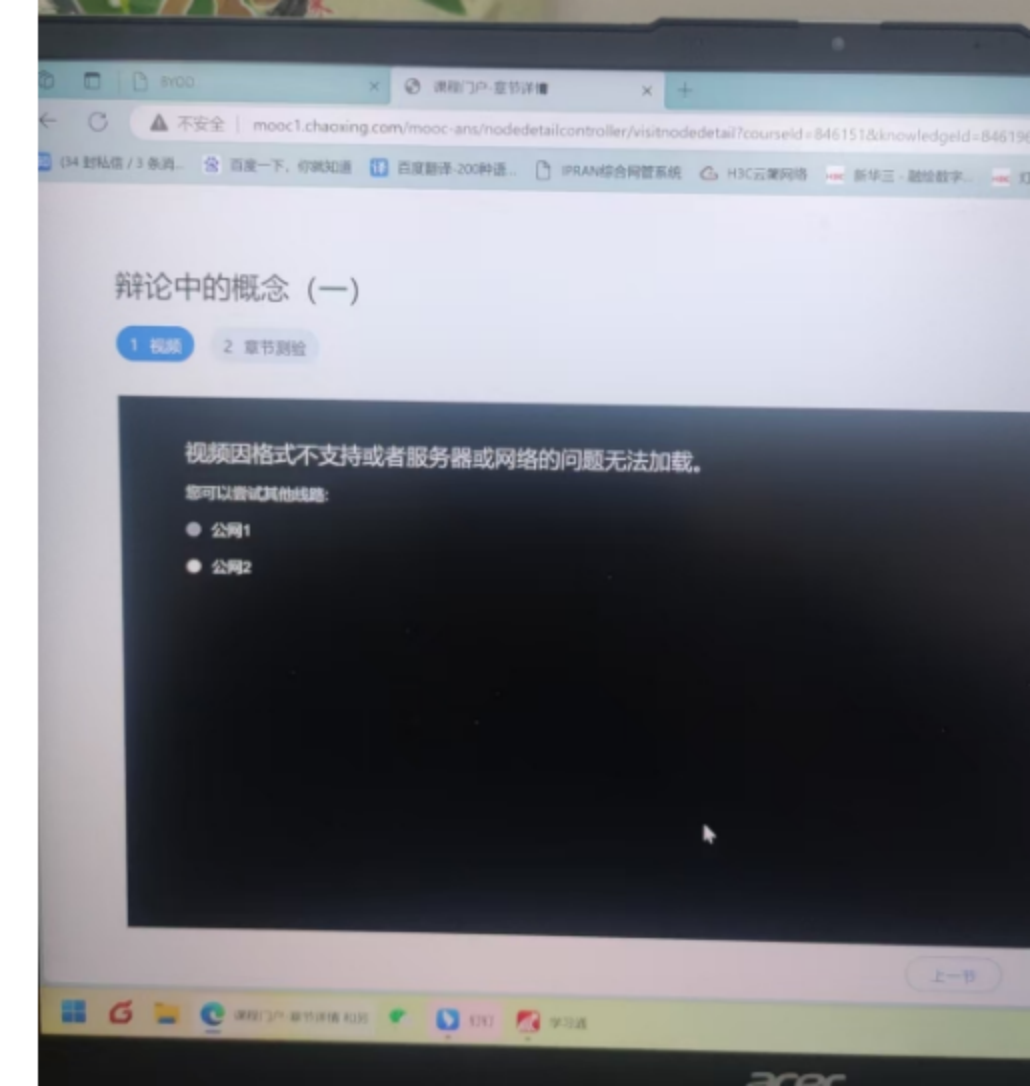

某局点,要求客户连接WIFI在不认证的情况下能够正常访问“学习通”APP上的课程视资源
问题情况:现场PC终端访问“学习通””APP的流量进行Wireshark抓包,记录交互所有的DNS域名,在交换机上配置object-group ip address命令针对域名免认证配置。
问题:课程文字介绍等能正常显示,但是播放视频无法播放

这种场景建议通过ACG等专业设备实现,否则即使实现了也会有些问题。
已H3C ACG产品为例
大致思路
1.选配应用特征库授权并注册状态,同时更新特征库到最新版本。
2.配置认证策略到目标应用学习通,认证动作免认证
3.正常配置客户端接入认证即可,如portal账号密码认证
如果组网复杂或有特殊需求,建议联系400热线或对接渠道h3c认证代理商沟通下细节确认最佳方案吧

认证是做在AD-campus上,但是测试能访问页面文字,说明交换机上免认证命令一样可以实现,但是视频播放不了

AC上可以通过portal free 放通域名即可
如果是做在ad campus上那就不行了,如果是做在ac上还行
