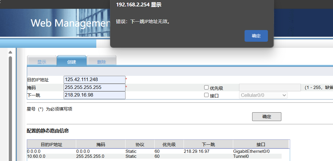

添加路由提示下一跳地址无效

下一跳IP地址是对端的接口IP地址,不是本地的接口IP地址
这个目的地址是125.42.111.248,掩码是255.255.255.255,下一跳是218.29.16.98,不过看你创建说下一跳地址无效,你看看是不是下一跳地址错了,而且看你的缺省路由下一跳是218.29.16.97,你仔细看看下一跳地址吧

麻烦再问一下物联网给出的这个 ip route-static 125.42.111.248 255.255.255.255 218.29.16.98,请问需要怎么填,SecureCRT无法登陆,只能用网页配置
zhiliao_Mfxas7 发表时间:2024-05-21
山东郑凯 发表时间:2024-05-21
配置和报错 上图看下
那就说明下一跳不存在
