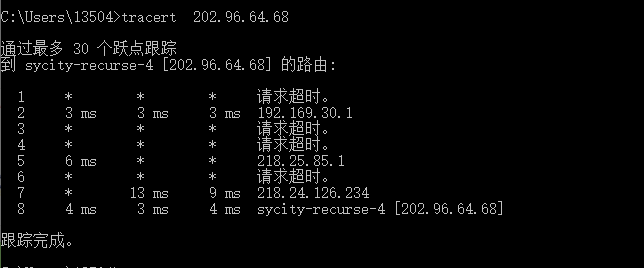

网络 ping 丢包 到防火墙正常,到外网丢包,问题出现时间不规则。

trancert   第一跳  网关不显示,但是可以正常访问外网    设备是S5520V2三层交换机,当核心用,网关在核心
主机ping网关通,但是tracrt 不识别
您好,默认不回复ttl超时和不可达的icmp报文,所以tracert不到该设备。手动打开即可:
ip ttl-expires enable
ip unreachables enable
截图中得第四跳时路由器RT-MSR3640-XS,此设备默认也不回复ttl和不可达报文吗?v7版本现在都时如此吗?
zhiliao_HQRUAD 发表时间:2024-05-21 更多>>
你截图是tracert,这个是正常的,路径中有些设备没有开ttl 回显
默认不开,你敲一下再tracert 看下
叫我靓仔 发表时间:2024-05-21 更多>>
S5500V2这系列交换机,默认都不开启ttl吗?
