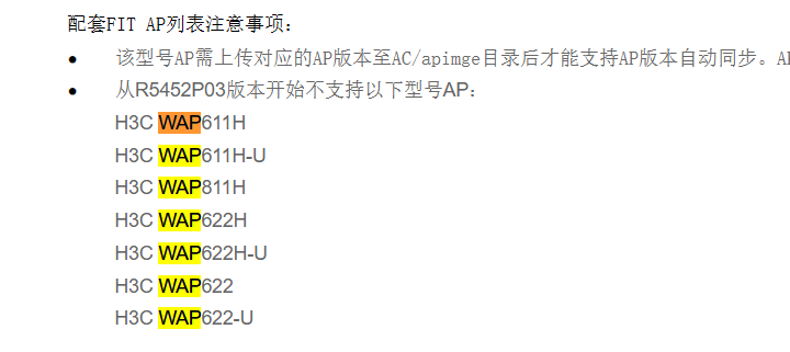

无法搜索添加到AP
AC版本号为 7.1.064
从R5452P03版本开始不支持以下型号AP:
H3C WAP611H
H3C WAP611H-U
H3C WAP811H
H3C WAP622H
H3C WAP622H-U
H3C WAP622
H3C WAP622-U
用这个版本:
MSG360_4-CMW710-R5450P01版本软件及说明书
检查下版本

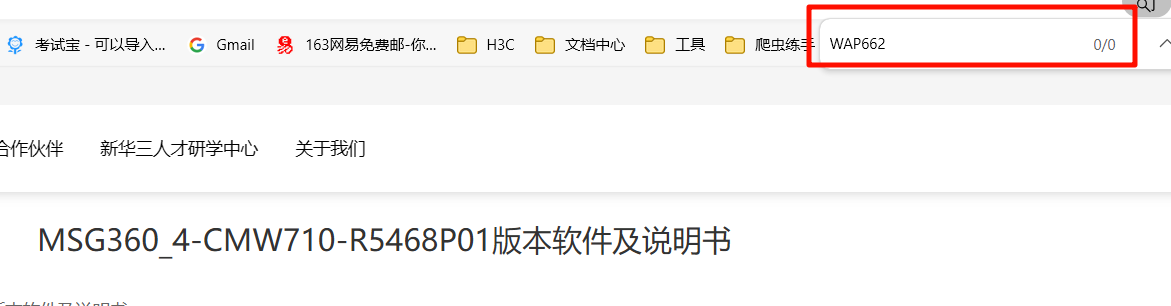

AC版本号为 7.1.064这个不是版本号,Release后面跟的那个才是。
另外查了下官网对应AC的版本说明书,这款AC不支持纳管WAP622

版本号5450P01 同样是小贝系列
zhiliao_VcEQf6 发表时间:2024-05-21
同样是小贝产品也要看AP和AC是否支持纳管,当前并无公开官方资料显示或者承诺小贝的AC纳管所有小贝AP,从官网最新的版本说明书来看也是不支持纳管的。

没找到WAP662,型号是否错误
