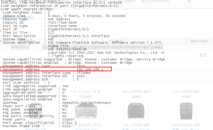

可以登接入交换机,需要查接入上联的端口,然后可以通过查到连接上联设备地址吗?需要命令
dis lldp nei
dis lldp neighbor-information interface
除了这两个还有什么命令可以接着查

没了,一般就是用邻居协议看

dis lldp neighbor-information interface Giga 会显示对端设备地址吗

dis lldp ne int ver
如果配置了管理地址、可查看到

dis lldp neighbor-information interface可以查到对端的管理地址对吗
zhiliao_GHorx7 发表时间:2024-05-22
后面加一个 verbose

那我从这台用ssh 跳到192.168.100.2命令是怎么敲
ssh 192.168.100.2?
可以 、需要保证本端与对端互通、而且对端要配置了ssh 远程管理;
