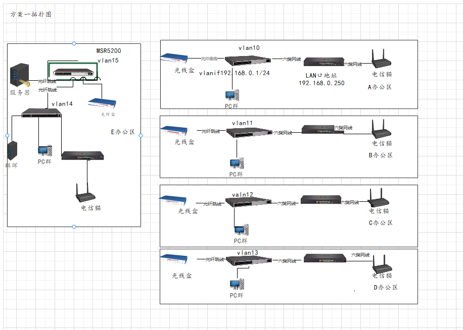

LS-6520X-26MC-SI+LS-6520X-30QC-EI组网
有5个办公地点A,B,C,D,E 其中B,C,D,E办公区用单模光纤汇聚到A办公区,E办公区用LS-6520X-26MC-SI24口光纤交换机做核心交换机,接入交换机采用
+LS-6520X-30QC-EI24口和48口LS-6520X-54XC-UPWR-SI.其他办公区A,B,C,D,C采用LS-6520X-26MC-S做接入交换机,A,B,C,D各区分别连接电信1000M宽带,E区也接入电信1000M宽带,路由器采用华三MSR5200路由器,想建立vlan10,11,12,13,14,15六个VLAN
在E区核心交换机配置:vlan10,vlanif10  192.168.0.10
                                       vlan11,vlanif20 192.168.1.10
                                        vlan12,vlanif12 192.168.2.10
                                        vlan13,vlanif13 192.168.3.10
                                        vlan14,vlanif14 192.168.4.10
                                        vlan15,vlanif15 192.168.5.10
A区MSRLAN口IP 规划:192.168.1.250/24 ,关闭MSR5200路由器的DHCP功能(若使用路由器的DHCP,交换机端该如何配置?) A区三层交换机VLAN10 VLANIF:192.168.0.11/24,开启DHCP
interface Vlanif10
 description officeA
 ip address  192.168.0.1 255.255.255.0
 dhcp select interface
 dhcp server excluded-ip-address 192.168.0.5 192.168.0.100
 dhcp server excluded-ip-address 192.168.0.251 192.168.0.254
 dhcp server dns-list 192.168.0.2 114.114.114.114
ip route-static 0.0.0.0 0.0.0.0 192.168.0.250
ip route-static 192.168.1.0 255.255.255.0 192.168.1.10
ip route-static 192.168.2.0 255.255.255.0 192.168.2.10
ip route-static 192.168.3.0 255.255.255.0 192.168.3.10
ip route-static 192.168.4.0 255.255.255.0 192.168.4.10
ip route-static 192.168.5.0 255.255.255.0 192.168.5.10
实现访问接在核心交换机端的服务器和各个VLAN之间的通信,同理B,C,D,E区的路由器和交换机也做此设置,这个思路是否可以,是否还存在什么问题,问华三渠道说所使用的接入交换机都是POE的交换机,不知道对电脑和服务器等设备是否有影响,是否需要关闭POE供电,使用100/1000/2.5G自适应交换机的原因是现在有台机或者笔记本的网卡有的是2.5G,用这样的交换机可以使局域网复制文件速度更快。
粉丝:1人 关注:24人
各位大师是否有更好的建议,请不惜赐教,谢谢!!!!
这样设置是否有问题,请看到的大师指导一下, B区的设置如下,是否有问题?
B区MSR5200LAN口IP设置为192.168.1.250/24
interface Vlanif11
 description officeB
 ip address  192.168.1.1 255.255.255.0
 dhcp server excluded-ip-address 192.168.1.5 192.168.1.100
 dhcp server excluded-ip-address 192.168.1.251 192.168.1.254
ip route-static 0.0.0.0 0.0.0.0 192.168.1.250
ip route-static 192.168.0.10 255.255.255.0 192.168.0.10
其中有一个DNS服务器的IP 是 192.168.0.2 设置到各个DHPC中 是否 正确
交换机的默认VLAN是VLAN1 我是否把接入电脑的端口都加入到VLAN11?
把上行光纤口设置为trunk  允许 VLAN10,VLAN11,VLAN12,VLAN13,VLAN14,VLAN15通过
这样各个区访问服务器速度是否慢,经过三层,二层是通过MAC地址直接转发 ,不需要过三层,是不是 更快,该怎么设置?
看了方案的高手请回复一下
