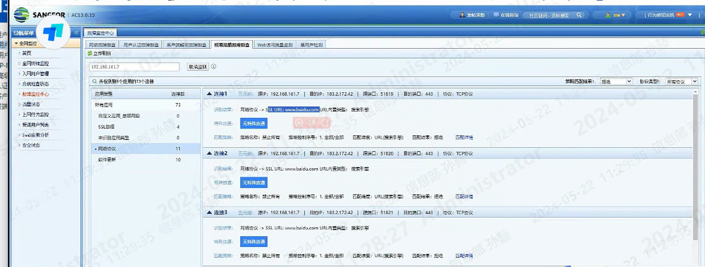

客户现场有很多app工具,但是app工具访问的url不清楚,限制默认策略都是拒绝情况下,客户需要抓取app软件访问的url,之前客户用的是shenxinfu的上网行为,现在替换成我们ACG,我没找到对应功能,请问一下我们ACG是否支持丢弃报文的URL链接呢,客户需要添加这个URL允许

华三的ACG上没有对应深信服那个功能
你只能在应用控制日志上去看看了,点右边的详细,你按源地址搜一下,还有就是抓包分析了,这比较麻烦了
可以临时放行一个PC,然后进行访问,到访问网站日志里抓一下
