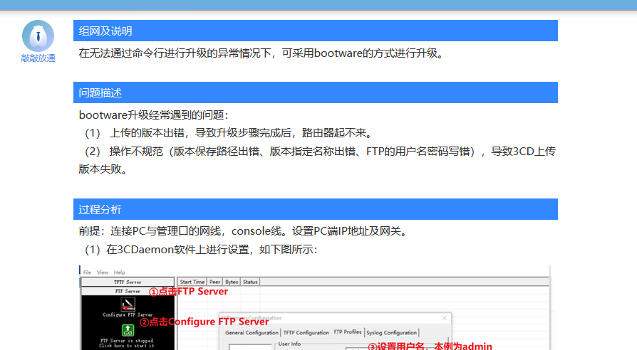

需要运行了TFTP程序吗 ,得需要的,或者是3CD那个软件。上传版本需要一个网线连接设备
你参考社区中这个教程
https://zhiliao.h3c.com/Theme/details/215255
粉丝:14人 关注:0人
用3CD搭建一个服务器
