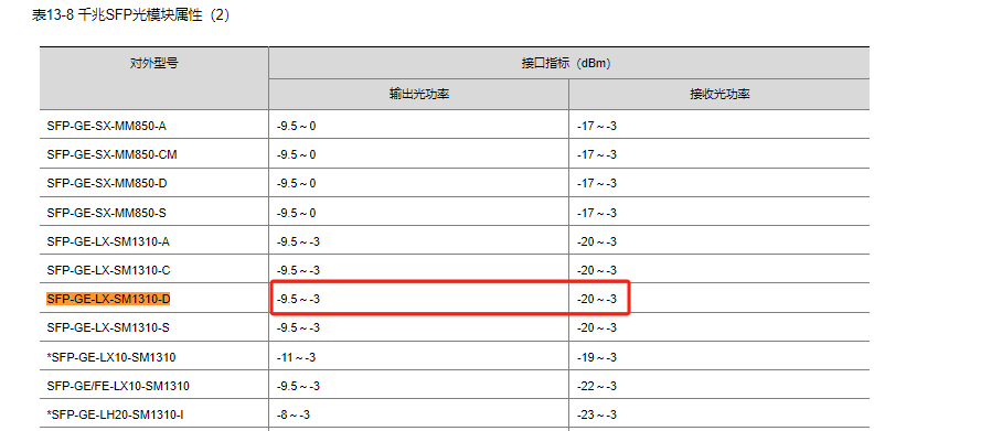

各位老师,请教一个问题,
A---->B,中间敷设的是单模光缆,A,B两个节点用千兆单模模块或者万兆单模模块互联,在A点用光模块当光源,在B点用光功率计显示接收到的光功率大小(dbm),请问:场景一:千兆光模块当光源,在B点光功率计上显示的dbm应该不小于多少?场景二:万兆光模块当光源,在B点光功率计上显示的dbm应该不小于多少?
遇到好几次,用百兆的光纤收发器能点亮光链路,但是千兆的光模块点不亮光链路。这一点现在搞不清,
谢谢各位老师

光功率计上显示的dbm应该不小于多少,我不知道哈
但是说用百兆的收发器能好事,应该还是光纤的事情,就相当网线,千兆不亮,强制到百兆就亮了,就是网线的事情
另外你可以通过光模块的命令看一下收发光
dis transceiver diagnosis interface
模块型号不同,功率要求也不同,提供下模块型号,给你查询一下

SFP-GE-LX-SM1310-D

加答案里了

光模块还有一个参数,是距离,一般长距离的光模块收光最低是-26左右。
zhiliao_gLTEd 知了小白
千兆光模块 SFP-GE-LX-SM1310-D
