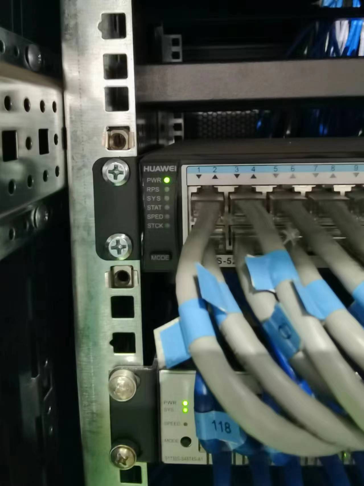

小白提问:公司有一台华为交换机,型号是S5720S,最近发现经常会莫名其妙的重启,有电源,但是所有的网口和光模块接口的指示灯都是不亮无显示,网络全部断开。大约过5分钟又好了。想在获取机器的日志,想排查是电源问题还是软件问题。
请教一下获取日志的命令,谢谢!
