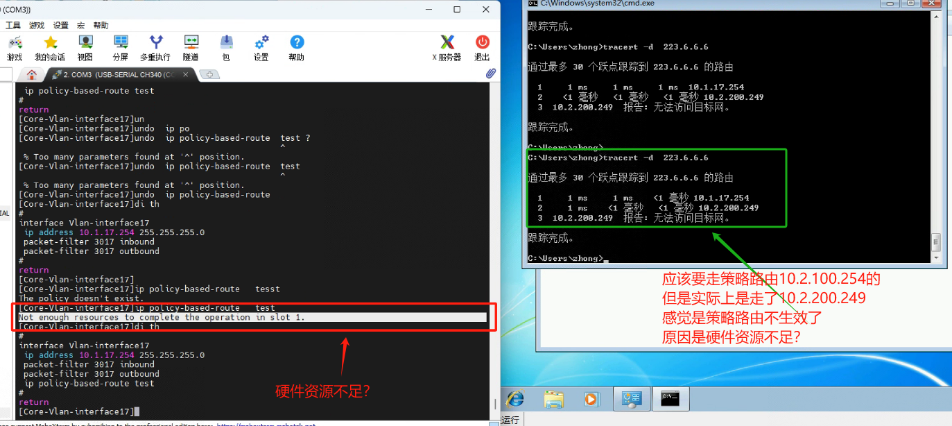

这种情况很简单,找个窗口期删除acl和qos单做pbr测试验证配置还是资源问题呗
当然做好配置备份和相关回退应急措施吧,以免影响实际业务周期变长。

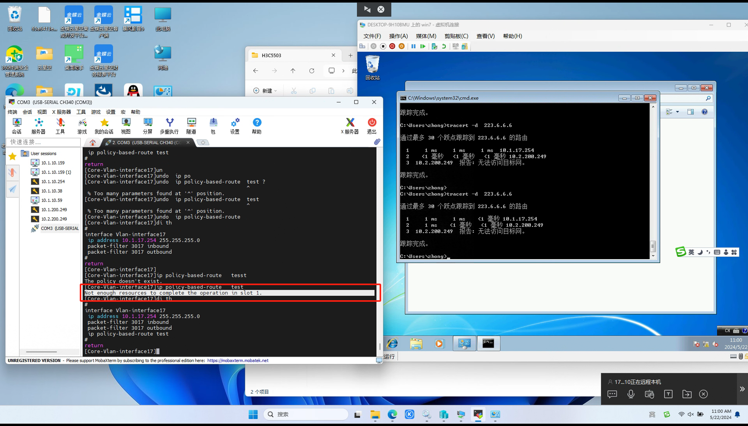

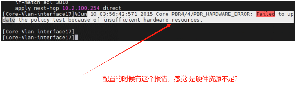

硬件资源不足,能换新就换新吧
粉丝:17人 关注:1人
估计是acl资源不足,就像楼上说的一样,找个窗口期整理下,能合并的合并
粉丝:64人 关注:2人
那应该是资源不足,导致你的ACL没有生效了。所以没有走策略路由。
看看能不能优化当前配置。
