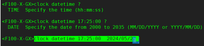

交换机进入sys状态下,输入clock datetime为什么不能修改系统时间,从手册里看就是输入这个命令+时间+日期
粉丝:64人 关注:2人
sys 后先输入这个命令clock protocol none
之后quit 退回<> 模式下
clock datetime 17:25:00 2024/05/22

<h3c>这个视图修改时间
zhiliao_TzDJoW 知了小白
<h3c>交换机,有些修改命令需要在用户视图下执行,在系统视图里面反而不可以。

请先配置clock protocol none命令,再执行本命令。clock datetime命令中指定的时间会立即生效,作为当前的系统时间。后续,设备使用内部晶体震荡器产生的时钟信号计时。
设备断电重启后,该命令会恢复到缺省情况,需要重新配置。
