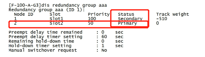

关闭了主墙1个口
2024-05-22提问
  • 0收藏,853浏览
关闭了主墙其中1个口,查询redundancy
priority里的优先级没变,后面的status状态倒是变了,请问这个冗余组成功切换了没有
粉丝:2人 关注:0人
node2状态是primary,是已经切换了
